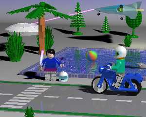

Download 'lego_pool_04e.png' (683 KB)
Preview of image 'lego_pool_04e.png'
